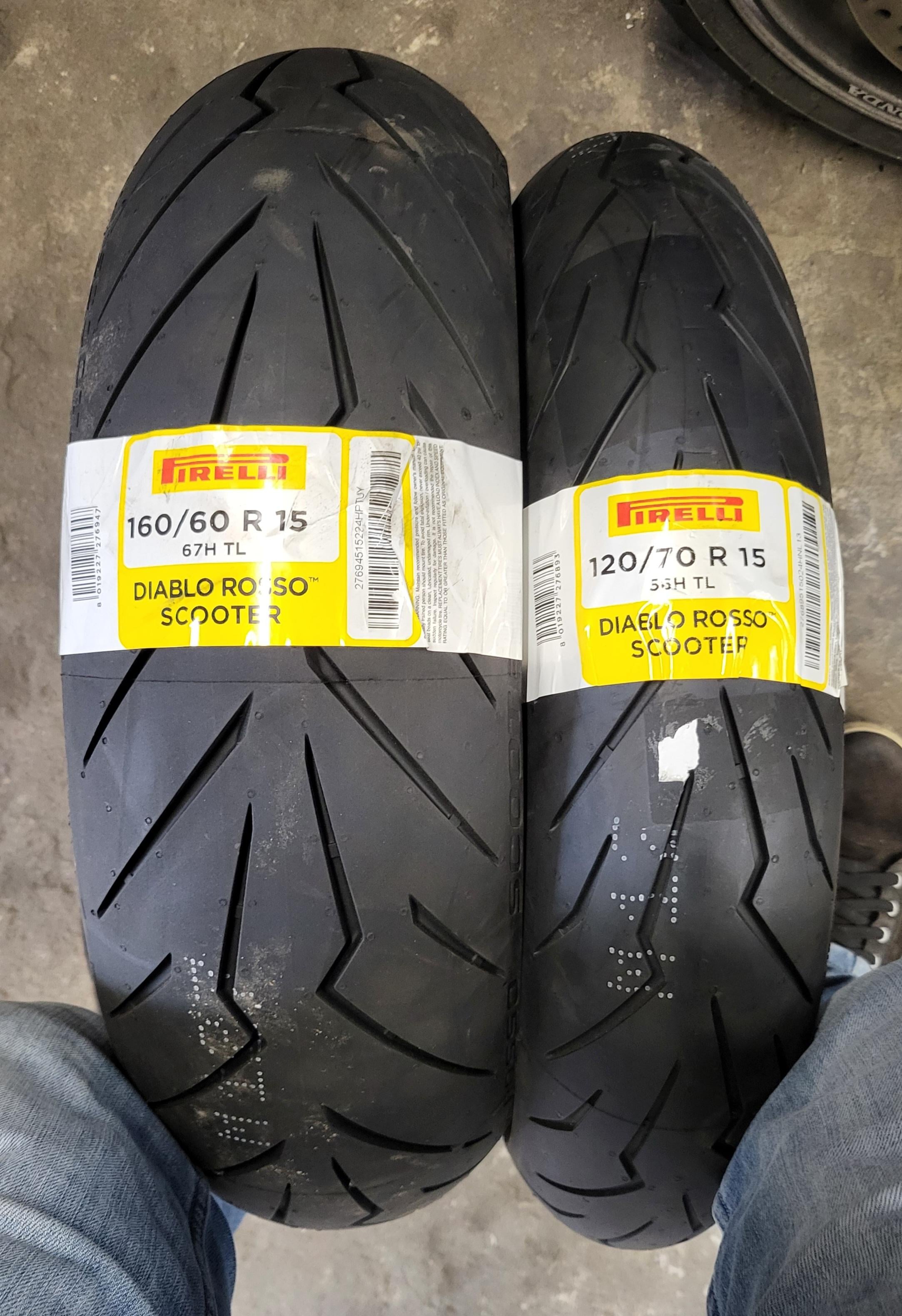

U mnie dziś zmiana kapci.
Po oryginalnych, fabrycznych Mezteler Feel Free i po nastepnych 3. kompletach Bridgestone Battlax SC02, dziś wjechaly Pirelli Diablo Rosso Scooter.
Jakoś tak z ciekawości i dla odmiany. Bridgestone były bardzo dobre i spokojnie wytrzymywaly 12-14 tys. km przy mojej nieśpiesznej () jeździe.
Zastanawiam się ile Pirelki posłużą i jak będą się sprawować.
Podziekowania dla Piotra z MotoPower za ogarnięcie tematu.
Nie wiem, jak ten model, ale kiedyś miałem Pirelli na Kymco My Road 700... Trzymały rewelacyjnie, ślicznie "śpiewały" na zakrętach klejąc się do asfaltu, ale... Znikały w oczach i to do tego stopnia, że po 12K, jak wracałem z Leniwca na Mazurach, tylna opona była już tak cienka, że rozwulkanizowała się wewnętrzna osnowa i zaliczyłem niedzielnego "kapcia"... Po tym zdarzeniu, już zawsze na Bridgestone... (końcówka filmu)...
Pirelli były ok . Co do Bridgestone battlax to z pierwszego kompletu byłem bardzo zadowolony a drugi trafił się jakiś felerny . Opony wyły jak by łożyska się posypały .

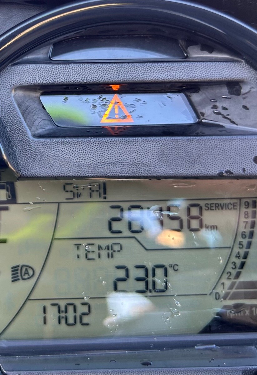

Witam pomoże mi jeszcze ktoś? Od dłuższego czasu wyskakuje mi takie coś 😤 wymieniłem czujniki oraz ten modem 😀 i dalej nici czasem świeci czasem nie 🫣 na MotoScan błędu nie ma.
Jak dobrze pamiętam,. to SVA odpowiada za działanie czujników martwego pola w Bwm C 650🤔
