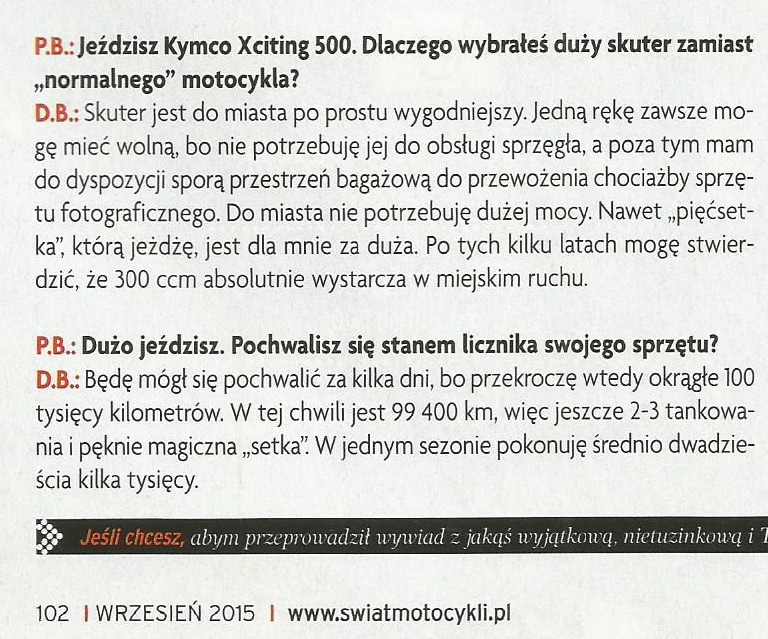

Sympatycy SlawoyAMD Opublikowano 11 Kwietnia 2016 Sympatycy Opublikowano 11 Kwietnia 2016 Nie chce mi się wierzyć w te "tylko" 50K dla monotłoka... Jestem pewny, że przy dobrej eksploatacji zrobi znacznie więcej. W jednym z zeszłorocznych numerów Świata Motocykli jest wywiad z Warszawskim redaktorem prasowym, który w codziennej pracy używa Kymco Xciting 500 (w starej budzie, wściekle pomarańczowa wersja). Ma go od nowości i jak mówił, jeszcze jakieś dwa, może trzy tankowania dzielą go od przekroczenia 100K przebiegu. Jutro, jak wrócę z pracy, zeskanuję ten fragment... Oczywiście dużo zależy pewnie też od tego, jak kto traktuje swój silnik...

Sympatycy SlawoyAMD Opublikowano 12 Kwietnia 2016 Sympatycy Opublikowano 12 Kwietnia 2016 Obiecane skany z artykułu Świat Motocykli...
