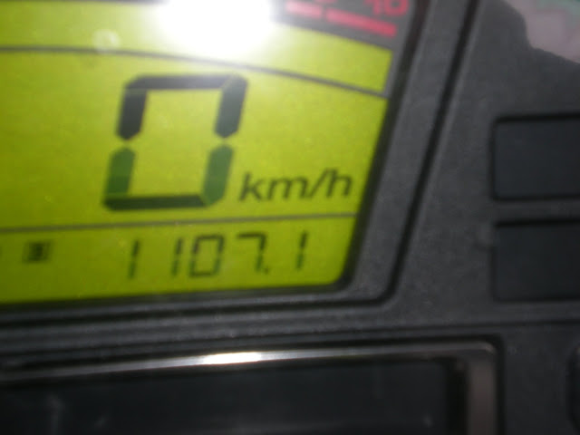

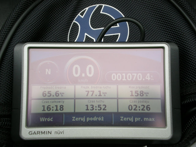

Mareczek Opublikowano 13 Czerwca 2010 Opublikowano 13 Czerwca 2010 Przed wyjazdem na Zlot do Berlina wyzerowałem licznik jak i GPS-a A wynik jest taki Burgman spalił na tym wyjeździe 55,4 litra (Jak dla mnie to bardzo przyzwoity wynik) .

Patryk92 Opublikowano 13 Czerwca 2010 Opublikowano 13 Czerwca 2010 Cytat Byrgman łże, no chyba, że miałeś 30-to kilometrowy tunel Ja też obstawiam na Byrgmana, a dokładniej na minimalne zużycie opony. Mniejsza średnica (o np 0,1mm) -> więcej obrotów koła -> większy przebieg.
bicykl1 Opublikowano 13 Czerwca 2010 Opublikowano 13 Czerwca 2010 liczniki większości pojazdów a motocykli w szcszególności zawyzają predkośc a co za tym idzie przejechane km. W licznikach analogowych jest to liniowe czyli wieksza predkość większy błąd w cyfrowych jest to liczba stała , u siebie w x picasso zaobserwowałem stałe zawyzanie o 3 km/h. GPS nie kłamie licznik tak dla naszego bezpieczeństwa. ;-)

adams Opublikowano 14 Czerwca 2010 Opublikowano 14 Czerwca 2010 Jeśli chodzi o prędkość to gps popełnia najmniejsze błędy, zwłaszcza na prostej i otwartej przestrzeni. Pomiar odległości jest obarczony większymi błędami, zwłaszcza przy małych predkościach i ostrych i częstych zakrętach/małych rondkach.

Patryk92 Opublikowano 15 Czerwca 2010 Opublikowano 15 Czerwca 2010 jackdent napisał(a): podwyższenie prędkości , przebiegu o 10% powoduje zwiększenie częstotliwości serwisu o 10 % - czyyyyyyyyyyysty zysk. Chciałbym zauważyć, że zazwyczaj prędkość w np. B650 jest przekłamana o ok 10%, a przebieg w tym z 1 posta o 2,8%. Także o ile prędkość jest zmieniana specjalnie, o tyle przebieg jest w miare bliski prawdzie. Jednak w pojazdach użytkowanych latami nie będzie on idealnie pokrywał się z prawdą, bo niestety jest wiele zmiennych takich jak np. średnica koła (każde zużycie opony o 1mm to X obrotów więcej) i producenci nie przejmują się tymi 30km przy pokonanych 1000km.
