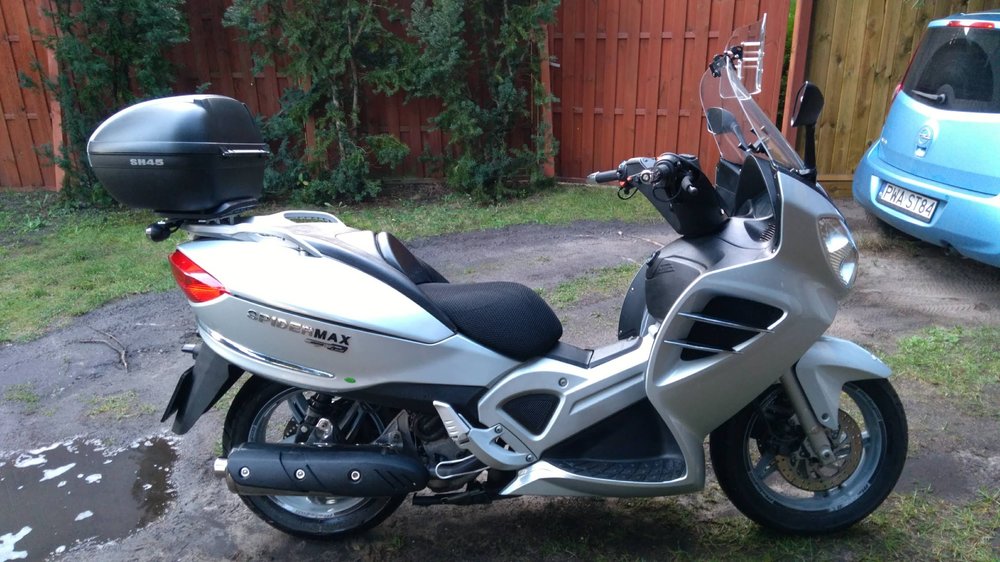

Rafał Janyszek Opublikowano 28 Czerwca 2020 Udostępnij Opublikowano 28 Czerwca 2020 Mam 194 cm wzrostu. Jeżdżę spidermaxem. Ostatnio przymierzałem się do wielu, gdyż myślę o zmianie. Mógłbym jeździć jeszcze satelisem i gilerą gp800. Sym, burek za ciasno. Nie sprawdzałem X10 i tmaxa, ale słyszałem, że ilością miejsca nie powalają. Odnośnik do komentarza

Rafał Janyszek Opublikowano 5 Lipca 2020 Udostępnij Opublikowano 5 Lipca 2020 W moim pająku też pozycja krzesełkowa. Przyzwyczaiłem się i jest mi wygodnie. Przekłada się to na większe koła. Ja mam 16, a dla mnie to też zaleta. Odnośnik do komentarza
